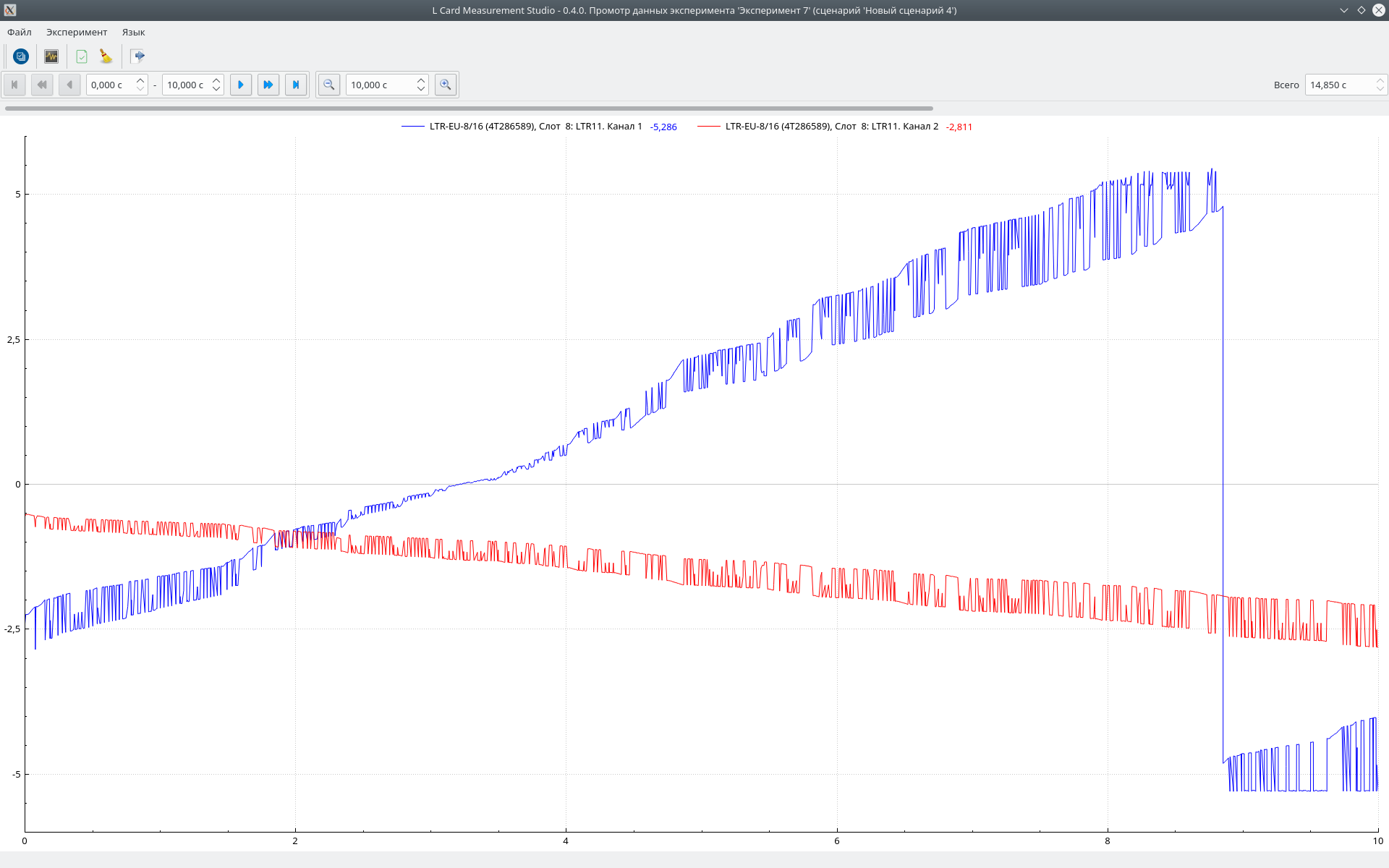

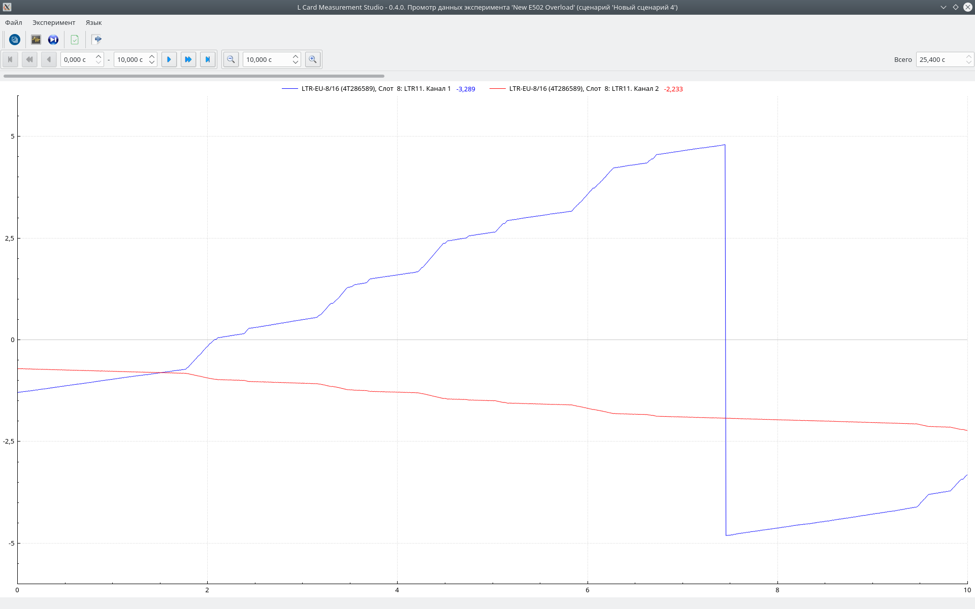

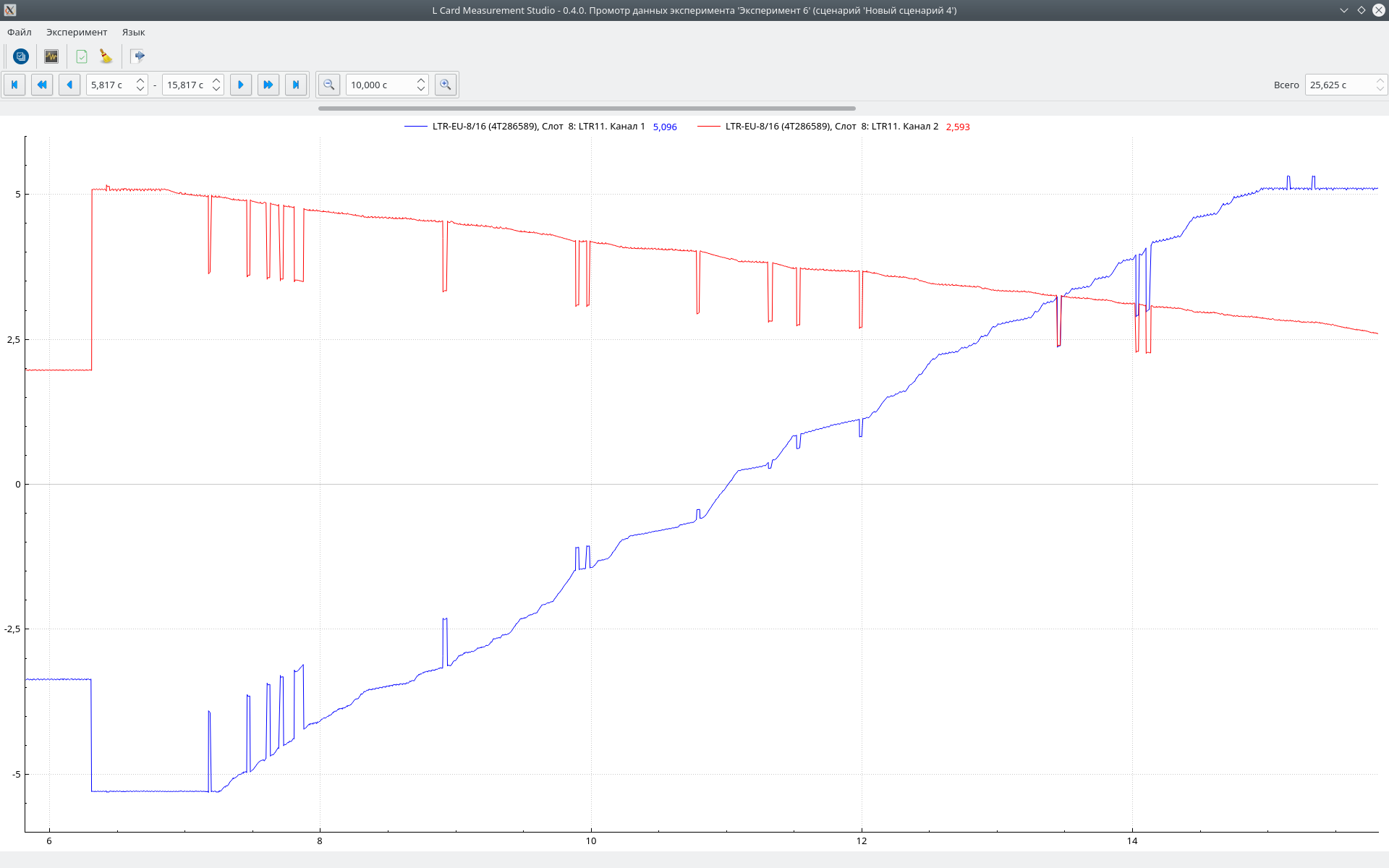

Добрый день. Спасибо вам за подачи идеи для "костыля", мы обязательно передадим вам модули на перепрошивку. Мы сейчас столкнулись с другой проблемой - если мы хотим в одном потоке вызывать функцию X502_AsyncOutDac()(в цикле например 150 раз, при этом в ней менять значения по линейному закону), в другом потоке мы будем вызывать функцию X502_AsyncGetAdcFrame()(так же в цикле), то на подключенном к выходу ЦАП осциллографе мы наблюдаем выбросы с произвольным напряжением(на интервале вывода линейных значений). Как с этой проблемой бороться?
- Сотрудник "Л Кард"
- Здесь с 17.04.2014
- Сообщений: 1,269
Re: Ошибка работы ЦАП
Добрый день. Можете подробнее описать, по какому интерфейсу работаете с модулем, из какой ОС, как часто выводите асинхронно данные в отдельном потоке и т.п. Я сделал тестовый пример, который в одном потоке асинхронно принимает кадры, в другом асинхронно постоянно выводит. Единственная проблема, что я выдел, это разброс задержек асинхронного вывода, но асинхронный вывод в общем и не гарантирует эту задержку (если нужен строго равномерно изменяющийся сигнал, то это уже нужен синхронный режим), значений не соответствующих выводимым на ЦАП мне получить не удалось
- Сообщений: 1,269
После уточнения про низкие диапазоны я смог у себя повторить этот эффект. Основная суть проблемы (в изложении программиста, так что может с какими-то терминологическими неточностями), что ЦАП использует общее опорное напряжение от АЦП, при этом факт зашкала напряжения, подаваемого на вход АЦП, как оказалось, может влиять на это опорное напряжение. При этом это проявляется как раз наименьших диапазонах измерения . Сам зашкал на входе может быть в том числе и при оборванном входе АЦП, когда ничего не подключено. Я точно не знаю, какие именно напряжения подавались на какие опрашиваемые входы при Вашем эксперименте, но по крайней мере Вы это влияние можете проверить, подав на все измеряемые каналы для начала нулевой уровень (соединив с землей) и убедиться в отсутствии описываемых Вами скачков, и потом определить влияющие каналы АЦП. Соответственно, у Вас при перезапусках АЦП периодически при зашкале может происходить изменение значения опорника и, соответственно, масштаба выставляемого сигнала (что как раз соответствует разности величины скачков у нуля и у шкалы, т.к. меняется именно шкала - множитель) и у Вас идут скачки между корректным значением опорного и значением его в этих некорректных условиях. У меня это выглядело так при зашкале на одном или нескольких каналах в разных опроса АЦП:
![e502_dacref_old_open.png](https://www.lcard.ru/forums/img/members/6/e502_dacref_old_open.png)
![e502_dacref_old_open_2range.png](https://www.lcard.ru/forums/img/members/6/e502_dacref_old_open_2range.png) Вроде это похоже на то, что Вы описывали. При этом в новых модулях E-502 (серийный номер начинается с 5T) сделаны меры для устранения этого влияния. Я проверил на одном из таких модулей и эта проблема на нем уже не проявляется при тех же условиях в Вашем же режиме:
![e502_dacref_new.png](https://www.lcard.ru/forums/img/members/6/e502_dacref_new.png) Неравномерность скорости нарастания можно как раз избежать при переходе к синхронному режиму работы. Но изменения в этой новой версии модуля именно аппаратные. Офис должен связаться с Вами для обсуждения этого вопроса. Также на всякий случай отмечу, что для корректных начальных значений до первого запуска АЦП (через асинхронный сбор или StreamsStart), необходимо хотя бы один раз сделать вывод на ЦАП для их инициализации асинхронно или предзагрузкой (Preload) в синхронном режиме.
