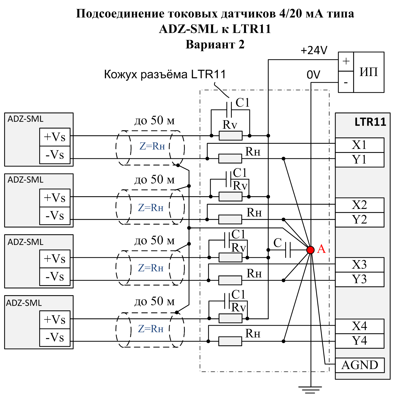

Выбор схемы подключения токовых датчиков давления выход 4-20мА к LTR11

Переношу в данную тему обсуждения вопросы из темы форума Техподдержки "Задержки LTR...".
http://www.lcard.ru/forums/viewtopic.ph … 501#p57501
Привожу ответы электронщика на опросный лист 2. Спасибо за помощь.

19.05.2014 09:58:45
Re: Выбор схемы подключения токовых датчиков давления выход 4-20мА к LTR11
ОК. Значит обсуждение будет профессиональным.
1. Волновое сопротивление кабеля не указано в документе, но Вы сможете его рассчитать из приведённых данных.
2. Привожу два варианта схемы с идеей одностороннего согласования линий с волновым сопротивлением Z. Согласование нужно для двух целей:
- подавление внешних помех;
- для быстрого затухания коммутационных процессов на входе LTR11.
Вариант 2 приведён для случая, если конструктивно неудобно располагать резистор Rv на стороне датчика, как варианте 1.
3. Добавочный резистор   Rv,   по  моему  мнению,  не  является  "лишней  деталью  в механизме". Он предназначен для создания оптимальной рабочей точки для датчика   по   постоянному  напряжению.  Соотношение  для  расчёта его номинала  приведено а руководстве на датчик.
4. На  резисторе-шунте  Rн  происходит  преобразование измеряемого тока в напряжение, следовательно, параметры точности, термостабильности резистора следует  выбирать,  исходя  из  дополнительной  погрешности измерения, создаваемой фактором нестабильности сопротивления этого шунта.
5. Предлагается использовать согласованное Z линии и шунта
Z = Rш = 75...120 Ом.
Самовосстанавливающийся  предохранитель  F  защищает шунт в случае КЗ. Параметры  F  рассчитать,   исходя  из  параметров  цепи. В варианте 2 предохранитель F не нарисован, но его следует добавить последовательно с  Rv,  если мощность резисторов Rv и Rн будет недостаточна для режима КЗ.
6. Конденсатор     С=0,33...0,5    мкФ    (керамический)     нужен    для
высокочастотного   шунтирования   ИП   в  токе  подсоединия шунтов для улучшения согласования линии по ВЧ.
7. При   монтаже  сохранять  показанную  на  схемах  топологию  схождения проводов  в  точу  А, в противном случае синфазная помеха (относительно земли от ИП) будет пролезать на вход LTR11.
Конденсатор  С1 (керамический) в варианте 2 служит для поддержания согласования линии Z по ВЧ.  С1 выбирают из компромисса двух соотношений:
1) Rv*C1  <<  1/f,  где  Rv  [Ом], C1 [Ф], где f - верхняя частота полосы пропускания датчика.
2) Модуль импеданса C1 на максимальной частоте преобладающей внешней помехи должен быть значительно меньше, чем Rv. -  это обеспечивает отсутствие влияния C1 на АЧХ датчика.
|С1] << Rv  - это даёт позможность подавить внешнюю помеху на этой максимально частоте за счёт согласования.
8. Важно,   чтобы   при   отсутствии   кабеля/датчика  ко  входу  соответствующего программно  опрашиваемого  канала всегда был подключен шунт к цепям X, Y  и  AGND!  Общее  правило с LTR11:  нельзя опрашивать вход LTR11, который не подключен на низкоомную нагрузку.
9. Настройка LTR11:
- 4 канала
- дифф. режим
- +-2,5 В.
- Частота АЦП 200 Гц (т.е 50 Гц на канал)
По остальным вопросам см. руководства LTR.

Искренне надеюсь: про "децибелы" и "импедансы" Ваш электронщик в курсе...
21.05.2014 05:37:17
Откуда: г.Уфа
Спасибо за разъяснение.
Здесь приведена более детальная информация:
http://www.insat.ru/products/advantech/PCI-1713_sp.pdf
В частности есть показатель CMRR и accuracy, м.б. эти данные помогут сравнить?
Как я понимаю, подавление помехи в 3000 раз, даже если помеха составляет ВП НЗ приведет к дополнительной погрешности 0.03%?
Требования к нашему измерению - 1% ВПНЗ, можно пренебречь.
21.05.2014 07:23:10
- Этот документ я видел. Там НЕ более детальная информация по обсуждаемым вопросам.
- Что Вам мешает сравнить изделия по этим характеристикам?
1)  ... приведет к  дополнительной относительной погрешности 0.03%, приведённой к диапазону измерения.
2)  ... например, приведёт  к  дополнительной относительной погрешности 3% измерения сигнала, составляющего 1/100 от диапазона измерения
п.1)  и п.2) относится к некой "инженерной оценке" степени влияния уровня помехи на точность измерения без уточнения, какую физическую величину измеряем. Например, при оценке точности измерения СКЗ
http://ru.wikipedia.org/wiki/%D0%A1%D0%9A%D0%97
реальная погрешность может быть меньше этой оценки, а при оценке точности измерения мгновенных (пиковых, экстремальных) значений   реальная погрешность может быть больше этой оценки. Ещё пример:  если измеряете уровень переменной составляющей в ограниченной полосе  частот, то   погрешность будет меньше этой оценки, если помеха не полностью попадает в эту полосу частот. - Это к вопросу формулировки задачи измерения.
Леонид, но если уж углубились в метрологические сравнения приборов, то давайте "от печки":
LTR является российским средством измерения (СИ), метрологические характеристики изложены в Описания типа СИ:
http://www.lcard.ru/download/descr_type_ltr.pdf
PCI-1713 внесён в Госреестр СИ России? Поверяется? Если да, то берите Описания типа (ОТ) этих СИ и сравнивайте. Если не внесён, то и предмета сравнения не вижу.
Вы можете проконсультироваться у метролога Вашего предприятия по данным вопросам.
Спасибо за консультацию.
Дело в том, что PCI-1713 не внесен в Госреестр, как не внесены в Госреестр другие составляющие каналов измерения наших измерительных систем. (именно поэтому применение LTR-решения мне кажется более предпочтительным).
В связи с этим мы выполняем работы по сертификации наших измерительных каналов и получаем Сертификат описания типа измерительной системы, внесенный в закрытую часть Госреестра.
Но в ходе работ по сертификации мы не выполняем "лабораторную работу" и не определяем величину "Межканального прохождения", т.к. не можем симитировать на все каналы АЦП одновременно сигналы, приближенные к рабочим условиям.
Какой "инженерный" вывод можно сделать?
Леонид, я прошу прощения, но здесь техподдеожка по изделиям L-Card.
А Вы уже начали на 100% обсуждать свою "внутреннюю кухню".
Вы имеете право сертифицировать систему целиком, состоящую из не сертифицированных частей. Все остальные вопросы - это вопросы грамотности Ваших инженеров. Со стороны L-Card:  подробнейшие  рекомендации по применению LTR11 для Вашего случая я выдал. Кстати, качество (детальность) техподдержки от разных фирм тоже сравните, при случае.
В настоящее время занимаемся новой сертификацией LTR.
В процессе...
Леонид,
вкладываться ли в более дорогую аппаратуру с независимыми каналами измерения http://www.lcard.ru/forums/viewtopic.ph … 542#p57542
или рассчитывать на грамотность Ваших инженеров, которые смогут оценить/проверить все влияющие на межканальное прохождение факторы в LT11 в Ваших конкретных условиях или близких к ним - это Ваш внутренний хозяйственный выбор. Кстати, это идеальный пример для молодых людей: инженерные знания/гламотность равносильны чистым деньгам, господа!
Вот ещё пример на тему "грамотность - деньги":
