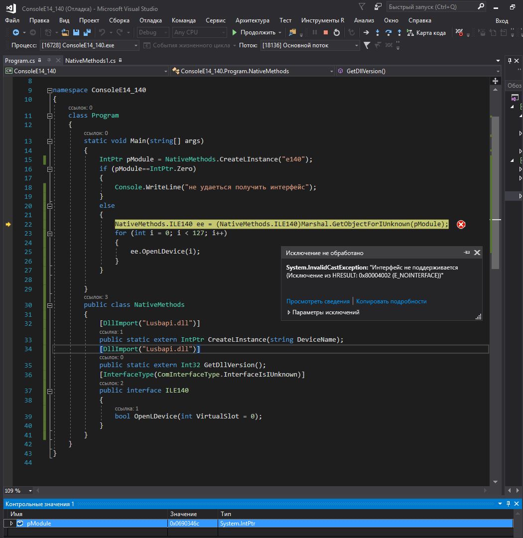

10.12.2018 14:22:08
Здесь с 26.02.2018
Сообщений: 9
Re: E14-140 Lusbapi For C#
Опять возобновили попытку установить связь с модулями, на этот раз через wlcomp Snimok.jpg
В ошибка указывает, что неверна сигнатура. Типы данных от сюда https://msdn.microsoft.com/ru-ru/library/0wf2yk2k.aspx . Любые другие параметры сигнатуры вызывают туже ошибку.
