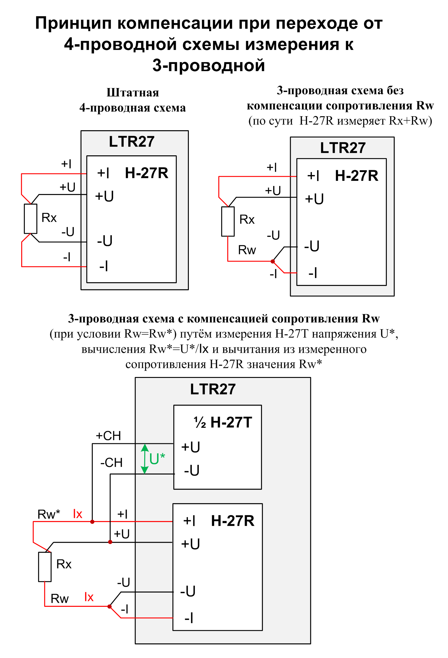

Здравствуйте, подскажите:  можно ли к измерительному каналу H27R100 , работающему по ЧЕТЫРЕХпроводной схеме, подключить термосопротивление по ТРЕХпроводной и обеспечить правильность измерения. Прокладывать дополнительные линии до объекта дорого и проблемотично. Если возможно схему соединения пожалуйста. Заранее спасибо.

В случае H27R100 Вы можете использовать трёхпроводную схему подключения, объединив  -U и -I на стороне LTR27, и дальше эта цепь должна быть подключена к одному полюсу термосопротивления, а от другого полюса - своими проводами на +U и +I модуля LTR27,. Но такая схема не является термокомпенсированной. Это означает, что Вы будете измерять сумму сопротивления датчика и провода  (которым подключаете к -U и -I). Отсюда понятно, что дополнительная погрешность от этого фактора будет зависеть от сопротивления провода, его ТКС и постоянства температуры, в которой находится этот провод. В Вашем  письме нет фактических данных, чтобы оценить величину этой погрешности. Понятно также, что, если провода от датчиков лежат в общих температурный условиях, то в Вашем случае возможно заняться термокомпенсацией измеряя температуру проводов и учитывать в ПО теоретическую  зависимость ТКС. Но если температурные условия проводов не идентичные и сама температура окружающей среды находится в динамике, тогда термокомпенсация измерением температуры проводов будет недостижима.
15.02.2018 11:25:27
Re: LTR 27, субмодуль H27R100
В принципе, если в том же LTR27 у Вас имеются ещё один свободный канал H-27T для каждого термодатчика, то я могу предложить схему измерения, в которой достигается термокомпенсация (не через измерение температуры проводов) при условии, что 3 провода от каждого датчика идентичные (по длине, сечению, материалу  и температурным условиям) - обычно для 3-проводных датчиков (с их штатными кабелями) идентичность выполняется. Схема потребует совместной обработки данных от соответствующих  каналов H-27T и H-27R, задействованных в подключении к одному 3-проводному датчику.
Если все провода от датчиков идентичны (по длине, сечению, материалу  и температурным условиям), то может понадобиться только один канал  H-27T для программной термокомпенсации всех 3-проводных датчиков.
Значение тока Ix можно взять либо номинальное, либо, если точнее, то  специально измеренное калиброванное значение для каждого H-27R c привязкой к его серийному номеру на верхнем программном уровне.

С другой стороны, если требуется готовое решение в LTR, то вполне возможно создание нового субмодуля для LTR27 для подключения  3-проводных термосопротивления по классической 3-проводной термокомпенсированной схеме измерения. Но это - разработка, и обсуждать условия проведения данной работы нужно уже не в формате форума...

Выше я выложил картинку с предлагаемым принципом 3-проводного измерения на основе выпускаемого сегодня оборудования..

Поскольку 4-проводная схема измерения  H-27R  изолирована от других цепей, то на её основе возможно получение "3-проводности" при образовании со стороны пары близко расположенных 3-проводных датчиков одной точки соединения. Также возможны(3N+1)-проводные варианты (где N-каналов измерения) при добавлении одного провода с точкой соединения цепей -I на стороне близко расположенных датчиков. Запланировано добавления этих вариантов в вышеупомнутую статью  FAQ.

Благодарю за помощь Александр. Проблемы решил, программно скомпенсировав R линии,это устраивает нас по допускам .
